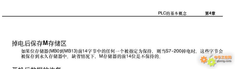

请问一下S7 200是否有数据断电永久保存的功能?没有的话可否通过增加模块之类的东西来达到这个功能?谢谢

MB0~MB13这14个字节提供。
另外,你也可以写入EEPROM,不过考虑到存储卡的写入寿命,你最好更好的规划一下。

写入写入EEPROM,放心寿命好了,最少10万次,算你一天掉电10次,一年按4000次,10年才4万次,呵呵你机器10几年也差不多了

EEPROM可以长久保存;
用电容保存的一般不通电可以保存一周时间;
加电池盒可以断电保持6、7个月;

学习中,请问如何使用MB0~MB13字节实现掉电保护功能。

查看/组件/系统块/断点数据保持,
