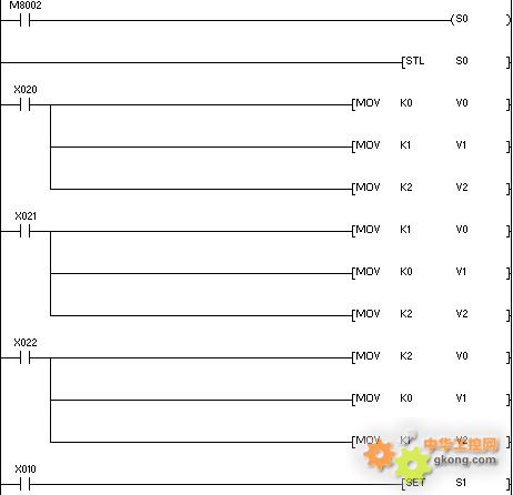

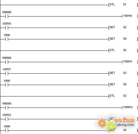

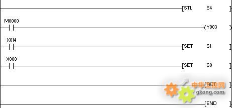

小弟刚学PLC,有个问题请教:
现有1,2,3,4四个仓,1,2,3三个仓分别安顺序向4号仓放料,假设1,2,3三个仓始终是满的.而且是细料,信号有4号仓下的电子称反回.1,2,3三个仓是安指定的顺序向4号仓放料,不能同时有两个向4号仓放料.假设1号向4号仓放100kg后电子称性号反回.停止放料,然后2号仓向4号仓放料,放200kg后电子称再反回信号,2号仓停止放料.3号仓向4号仓放料.放300kg后电子称再反回信号,3号仓停止放料.4号仓再向下面的部件放料.等4号仓放料完成,电子称归0后,1,2,3三个仓再重复放料.
现要实现三个仓放料的顺序可选,如改为2,1,3或312这样的顺序放料.如何实现.
用三菱PLC和组态王坐的系统,在人机界面上选择放料的顺序

定义好输入输出点,按照要求画个流程图,程序就很好写了。

不知道楼主想用什么PLC编

三菱PLC
