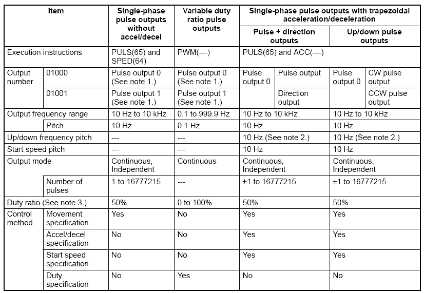

用CPM2A控制步进电机,频率输出超过1300HZ,步进电机就堵转,说明书上说步进电机能运行在20K 步/秒,好像差的远,不知是怎么回事?

加速时间如何设定?

空载试的?
20K还是2K?

是空载,在整步方式,不能超过1300HZ。如速时间可以直接用ACC指令。

輸出點必須是01000&01001最高10KHZ

现在我设计是低速启动,但一但切换到1300HZ,步进电机就堵转

相序有没有问题,会不会是进二退一?

不会的,我用的是二相式混合式步进电机,只有四根线。
