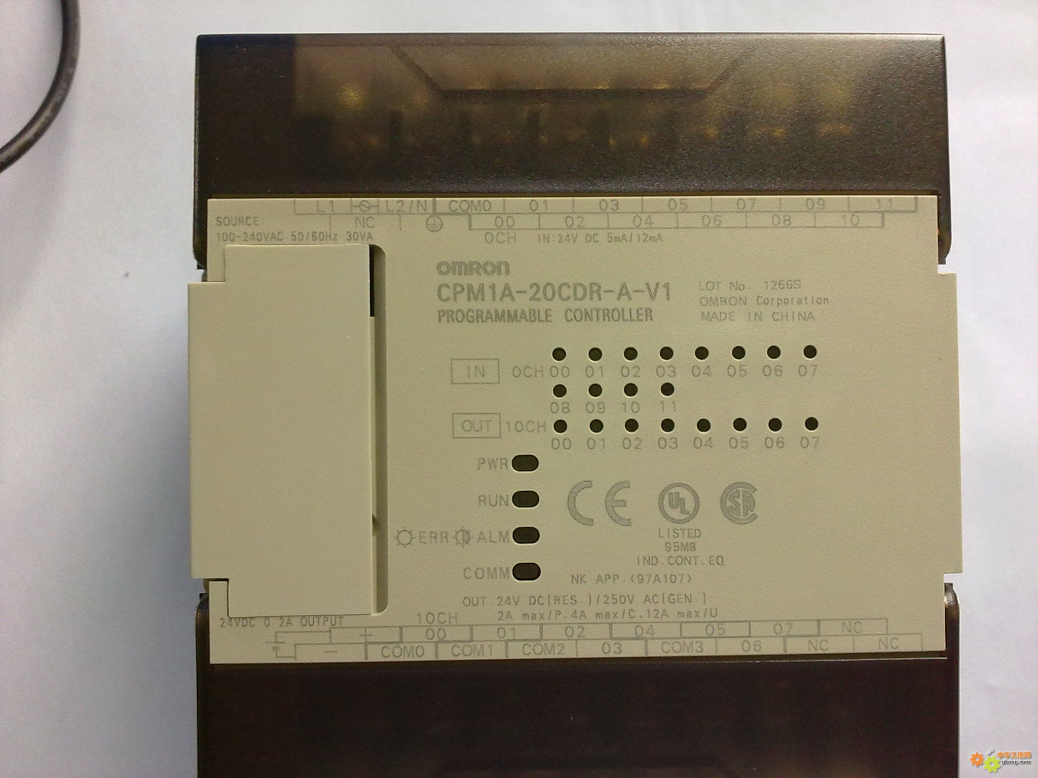

图中PLC除陈L1\N外输入输出须别接电源吗

是的,输入要24vdc;输出串电源,具体看资料

L/N是PLC的供电电源;
下面的DC24V电源是PLC对外提供的,可以做为输入点的电源使用;

那么输出呢能说的明白点吗小弟刚出道不懂 谢谢

PLC自带的24VDC电源主要是给传感器供电的,而PLC的输入要另外接24VDC,一般用24V的开关电源。

输出的DC24V你可以不用,用外部的开关电源的DC24V;

那输出怎么搞

欧姆龙的输入还要串联电源吗?
我现在用的是三菱,不需要, 没用过欧姆龙的额, 请高手指教。
