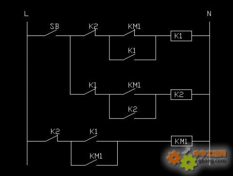

一个同事考了我一个问题  一个普通起扭 一个接触器 一个纪电器  问按一下按扭接触器吸 在按一下按扭接触器停  会的老大给发个图谢谢

真的能实现吗?如果接触器的常开常闭点是普通的一常开一常闭好像不行

一个继电器不行吧!要两个继电器

如果用带自锁的按钮,不要继电器也就可以了!

有地按钮 带自锁可以实现,按一下闭合再按断开再按闭合。。假如只是一个常开按钮 根据你提供的不可能实现。(继电器不是时间继电器的情况)

楼上正解

6楼画的图很好,但楼主说的是一个继电器。

将上图的KM1部分去掉,K1画成KM1,即可.
