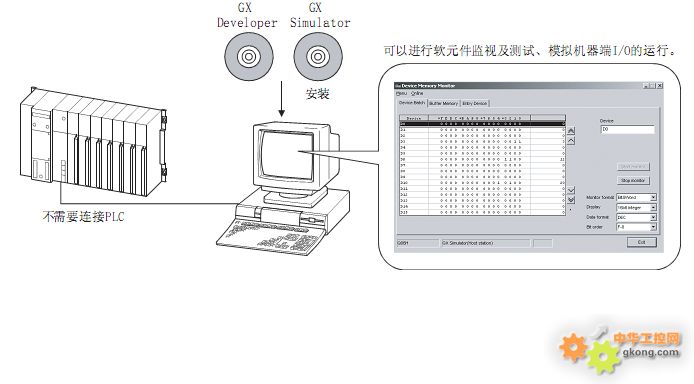

发表于:2010/6/17 8:34:42
GX Simulator为一个软件包,其基于Microsoft® Windows® 操作系统上运行。
在安装有GX Developer软件的计算机上安装GX Simulator后可实现离线调试。离线
调试功能包括监视和测试本站/其它站的软元件以及模拟外部设备I/O的运行。
由于GX Simulator允许在单一的个人计算机上进行顺控程序的开发和调试,因此可
迅速且容易地检查修改程序。
在使用这些功能之前,必须预先安装GX Developer软件。
由GX Developer所创建的顺控程序可以通过写入GX Simulator进行调试。
当启动GX Simulator时顺控程序将自动地写入GX Simulator。
