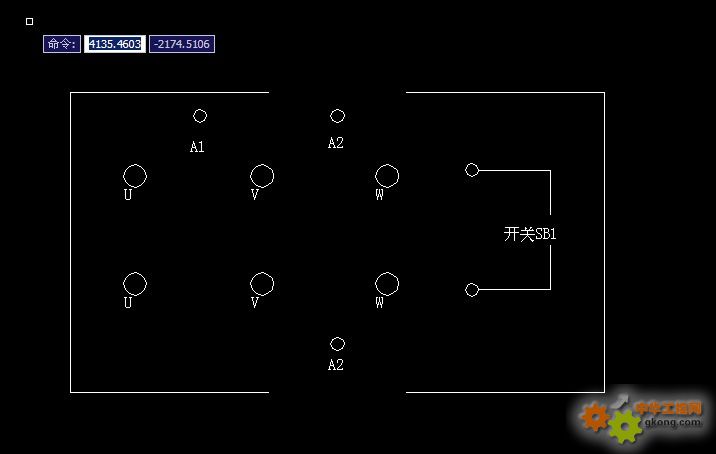

新手:
图中开关两侧为交流接触器的常开点NO
A1.A2引两根线到相电上.
是不是加一个开关SB1,然后闭合SB1交流接触器就闭合 U,V,W,上下都有电了?

A1,A2线圈端子,只要线圈得电,接触器就会吸合.如果要想闭合开关接触器就吸合,开关SB1应串在线圈回路中,不应接在常开触点的两端

呵呵没有电的你要接线了才有电A1A2通电后交流接触器主触头只是吸合也已

2楼和3楼说的都对。通电时注意接触器线圈的额定电压,220或380,不能超过其绕组允许电压,否则烧毁线圈。220对应一火一零,380对应两火线。

谢谢各位了,对于交流接触器来说。
假如开关两侧的触电是常闭点的话就应该把开关串联在A1,A2中。闭合开关。主触点就吸合了。
假如是常开点,开关SB1应该并联在常开点的两侧。闭合SB1常开点闭合自锁。主触点就吸合了。
是不是这样啊?
