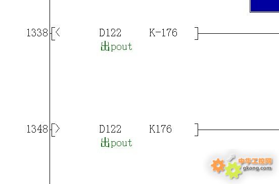

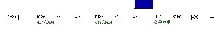

请各位大侠帮忙:这些程序是什么意思?

这些程序的意思就是数值比较而已。
如:第一个图就是 D186大于等于1且小于6,D190小于150时,能流贯通
第二个图就是 D122小于-176
D122大于176
