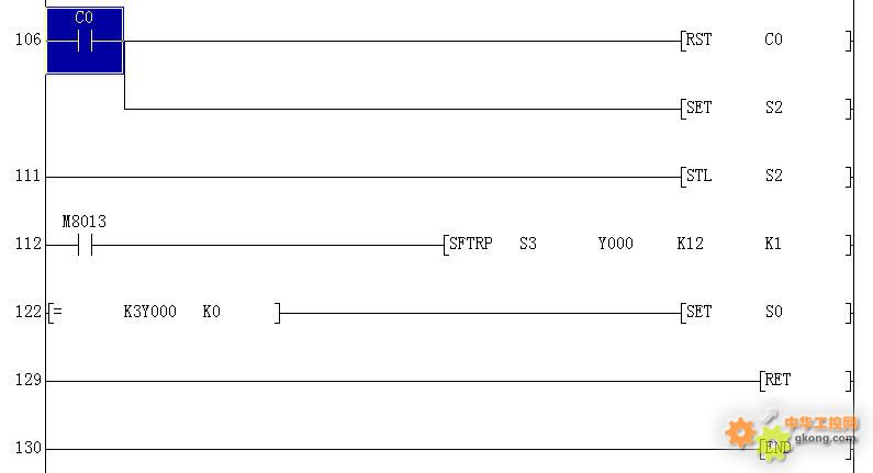

我要利用三菱FX1S做出一个彩灯控制
控制要求如下:要求启动按钮后要求彩灯L1,L2,L3。。。。。。L12轮流点亮,然后全亮全灭三次,最后从L12轮流熄灭,按停止按钮全灯熄灭。
求次程序,不甚感激。

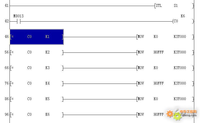

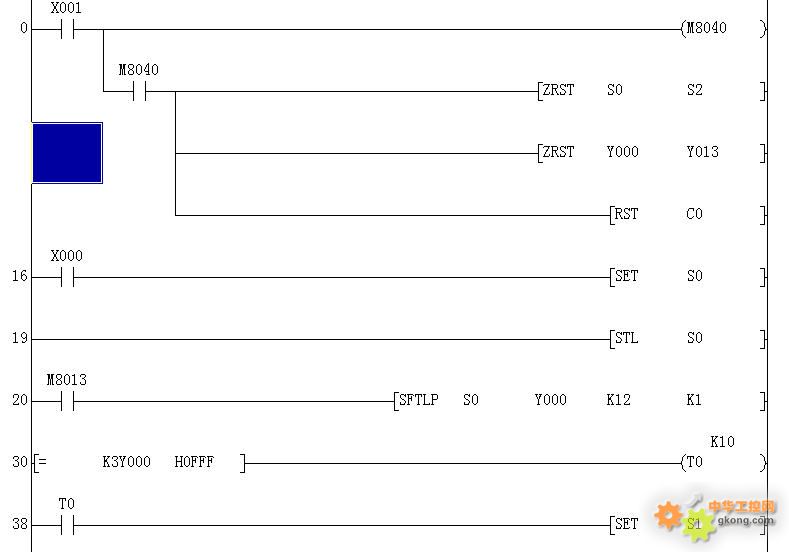

以下是引用com8888在2010/6/8 11:02:26的发言:
我要利用三菱FX1S做出一个彩灯控制
求次程序,不甚感激。
仅仅讨要程序,一点都不上进,难怪你的老师与你探讨一个多小时却不愿意帮你。
但是因为可怜你父母的学费且自己空得蛋疼,所以给自己找些事情做。
程序的重点在于依次点亮12个灯以及依次熄灭12个灯,另外加上全亮3次以及灭灯3次。
1、依次点亮12个灯,三菱提供了方便指令SFTL指令。
2、依次熄灭12个灯,三菱同样提供了方便指令SFTR指令。
3、全亮3次与灭灯3次,比较笨的办法就是使用MOV指令配合计数器(我通常帮别人的时候不喜好自己太动脑筋)。
以上完全可以使用步进梯形图进行,而至于停止步进,可以看我前些天的骗分贴。
X0——启动  X1——停止,Y0~Y7,Y10~Y13分别代表12盏灯。
使用的软件为GX Developer ,模拟器为GX Simulator V7 ,程序含有小的瑕疵但是仍然可以满足你的需求。
之所以使用贴图而不是原程序,是因为以下两个原因:
1、通过自己输入,可以使你了解软件的应用。
2、通过贴图也可以让我多骗一点回帖积分。
Good Luck~
