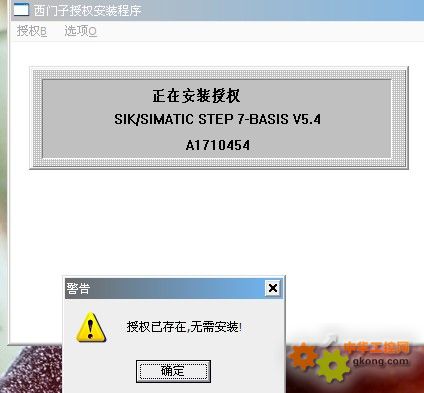

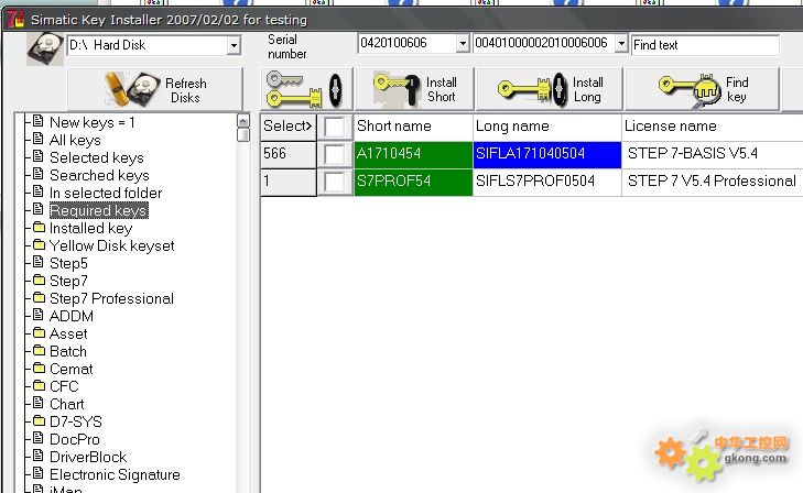

如题,进入STEP 7后就这样提示,我已经下载授权了,但还是这样提示
求高手指点

同问!!
我的稍微好一些,用了两天就成上面你说的样子了!!急求高手!!

在C盘中把授权"AX NF ZZ"删了再装试试

chym86说的“在C盘中把授权"AX NF ZZ"删了再装试试”可以,我试过
