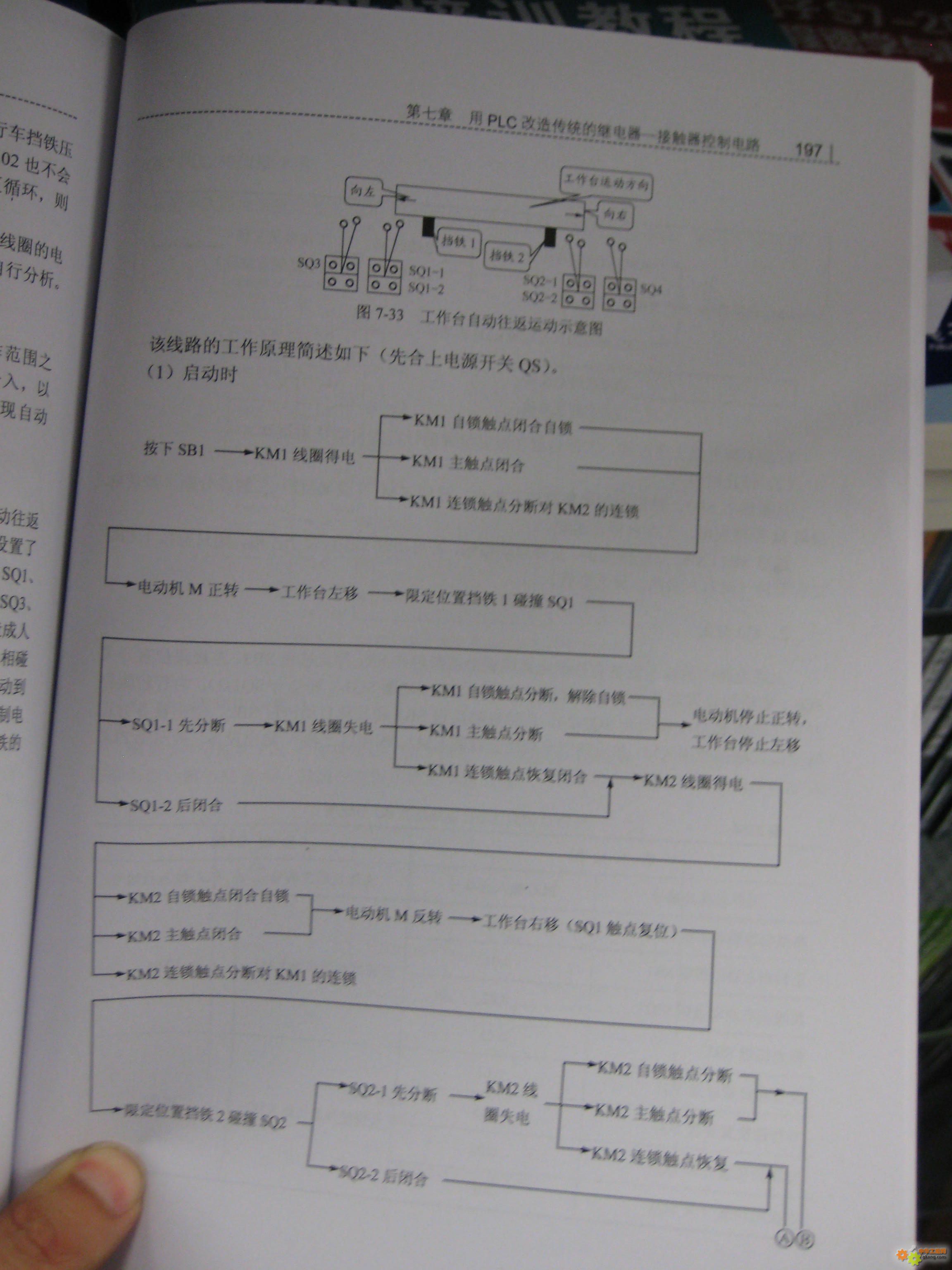

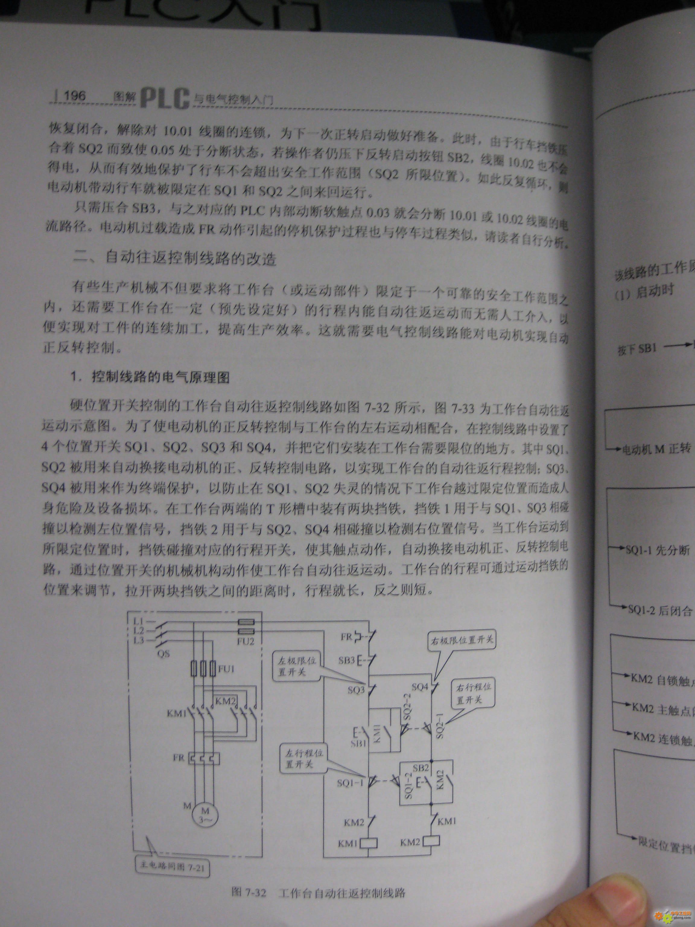

如图所示:控制电机做往返运动的电路。
如果想把其中的限位开关换成接近开关该怎么实现呢?

限位开关 有常闭常开输出型选择的

如果把限位开关换成接近开关呢?

有交流380伏的接近开关吗?

接近开关用直流NPN三线的。用PLC控制。

那没问题。

可是怎么接线呢?

看你用什么PLC

台达吧,其实用哪种PLC都差不多,有些细微差别,把电路的连接给弄明白了,那就好进行下一步了,不知道我说的对不对?

对呀。看你说的不想是初学者。
