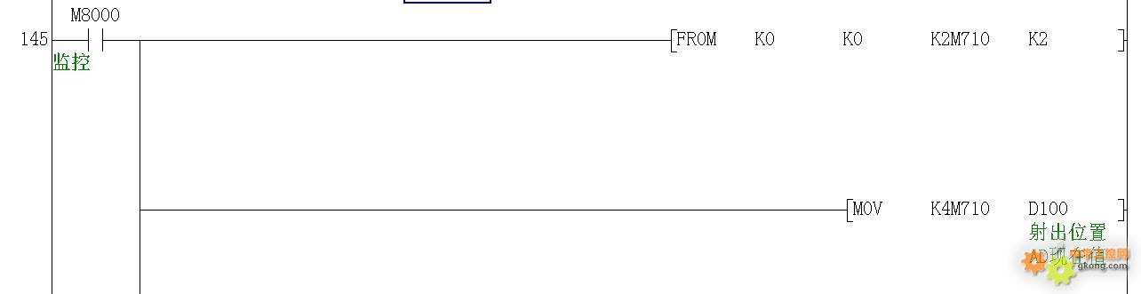

我不清楚K4M710的数据是多少,劳烦解释下

710到716的数据传给D100

呵呵;这是特殊模块的指令;
K4M710代表一个16位二进制数;

二楼说的是啊,有劳了

数据是多少和你的特殊模块缓冲区中的内容有关系
这是读缓冲区的指令
