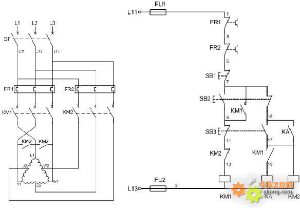

我的双速电机设计要求:有低速 有高速 可以直接低速启动 但按下高速时高速不能直接启动,高速必须在低速启动的基础上启动。

按SB2电机低速运转 ,按SB3电机高速运转。看看图自己慢慢考虑吧

8楼的图有严重的问题!
