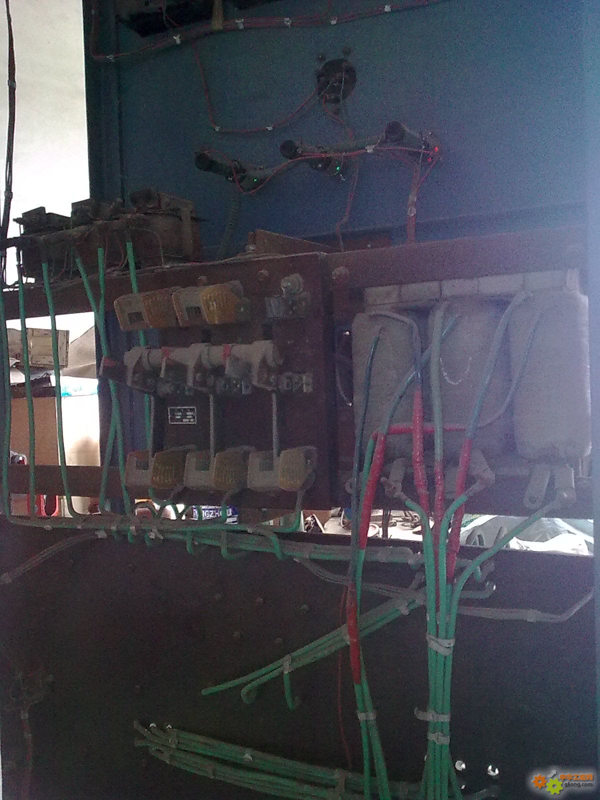

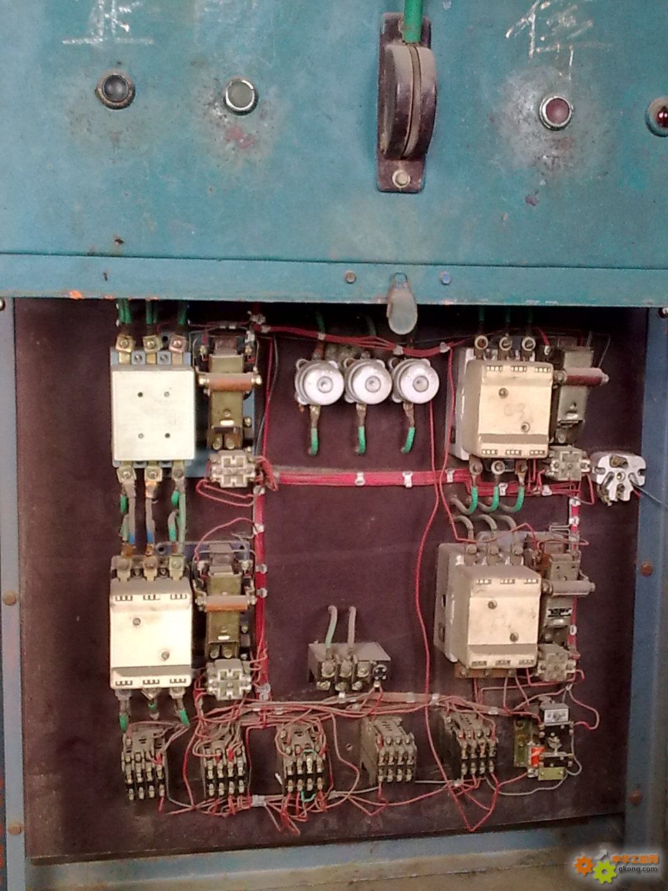

我们公司刚修一个船厂,上了一个设备叫什么机,就是用来拖拉雾道上的船,好像是100多KW的电机吧,因为买的是旧的,所以随电机的配电盘也是旧的,由于里面比较复杂,我以前没接触过,所以实在搞不懂。我照了几张图像,希望懂的朋友给一个电路图,谢谢!

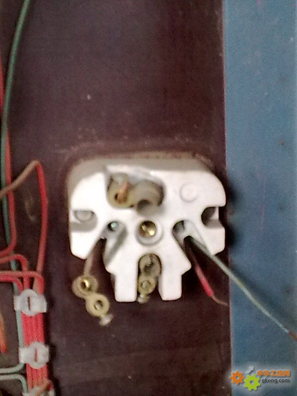

第三张图那个东西是什么?

三相四线插座

不是插座吧,它是控制线路里的

这是老掉牙的旧式三相四线圆孔插座,楼主自己仔细看看里面的线是否接三相电源的不就知道了吗!

有点牛吧100KW的电机才那么小的线?

第一张图像右下角的接触器三相短接,像 星角启动控制盘 不复杂 把二次控制线整理一下 就行 时间继电器是老式气阻式的,换成晶体管式的比较精确,其他也没有什么。第二张图在隔离刀开关右边像自耦变压器,可能是自耦降压启动 .......

这是自藕降压启动柜,用的是老式CJ-10型交流接触器。
