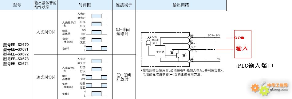

有那位大侠可以帮帮忙呀?俺是刚开始学欧姆龙PLC的菜鸟,用CP1H的PLC接了个光电开关,红的接24V蓝的接COM黑接入PLC输入端,但是,当我在调试时没反应,不知道是什么原因!希望那位大侠可以指点一下,不胜感激~~

大部分光电开关都是这样接线,不过也有的是红色接COM,蓝色接24V.不如你反过来看看.

你好大侠,非常感谢你的指点,现在我又发现一个问题了,就是,当我不把接头完全插到底,光电开关的红色的LED光很暗时,PLC显示有信号输入,但,不管那个缺那里有没有东西感应,PLC输入信号都一直亮着,我想问一下,是不是那个光电开关要接电阻呀???麻烦你了~~

楼主你用的那家光电?红的还是棕的?
问一下电源0接哪了,com吗?
如果用的不是PNP光电,电路接错了
如果用的是NPN光电:棕接+,蓝接0,黑接PLC输入,再接一个+到com

上面两位大侠非常感谢你们的指点,我用的光电开关是OMRON  EE-SX672 PNP型的光电开关,连接线是用的 EE-1006
  不好意思那根线不是红色的,是棕色的!其实那个不叫插头吧,叫接线端比较洽当点,我是直接把棕色的接到电源的24+ 蓝色的接电源的COM 黑色的接PLC输入端!以前我用三菱的PLC时也就是这样接的,搞不懂换成OMRON的就不行了!~~

COM和24负连上

你用的产品是NPN输出的,你按红色接线就欧克啦

三菱的是不是把电源做到输入接口里边了?
欧姆龙的要外接
