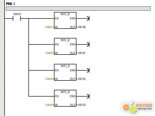

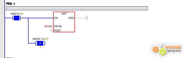

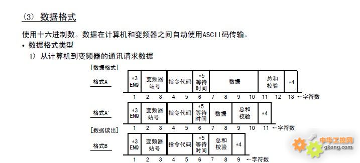

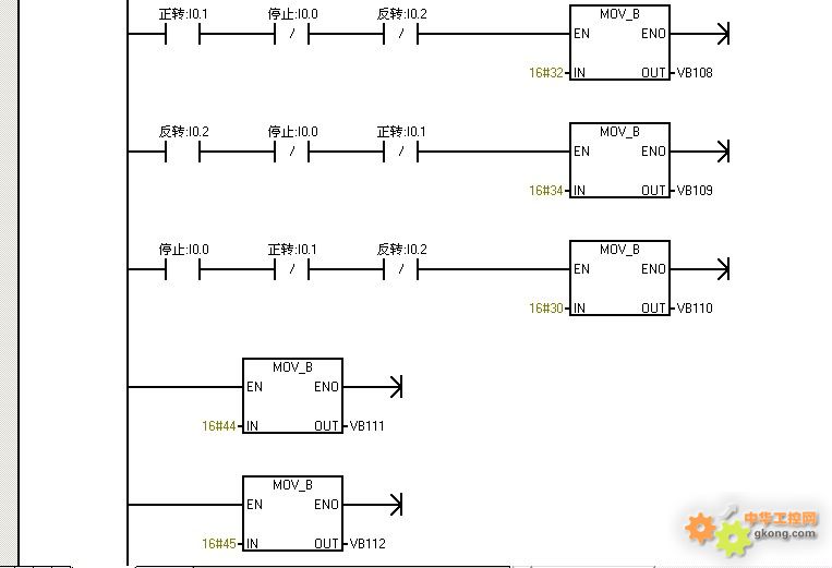

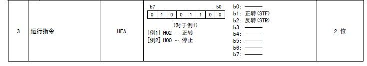

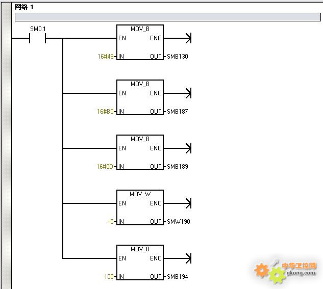

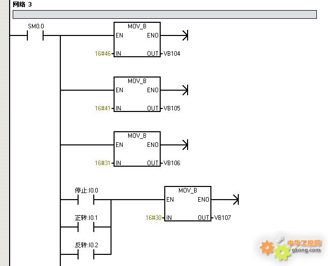

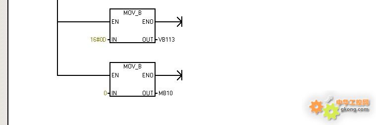

大家看上面的两张图是变频器的指令代码和接受数据的格式,下面的图片是通信程序。现在硬件部分我已经连接完毕,变频器的通信参数我现在设置为-------站地址:1,波特率:9600,校验位:偶校验,数据位:8位,停止位:1位。我现在写这个程序主要是试验发送指令,接受指令暂不用。用发送指令看看变频器能不能接受到指令,变频器接受到指令,实现这么个动作,I0.1为ON,变频器正转,I0.2为ON变频器反转,I0.0为ON,变频器停止转动。可是程序我下载到PLC中后,碰一下I0.1变频器为什么一点反应也没有呢?而且XMT指令还在红色和绿色之间闪动,查看PLC信息说是非致命性错误,对端口1同时执行XMT和RCV指令,但是我现在没用RCV指令啊,为什么XMT还是红色的呢?
大家分析一下,现在程序中有哪些错误?为什么XMT红色闪动状态?为什么I0.1为ON变频器无运行信号?我设置的通讯参数不对吗?希望大家指教一下,谢谢。

PLC和变频器我是直连的,通信线连接方式 PLC端:3----变频器端:RDB和SDB短接
                                                        PLC端: 8---变频器端:RDA和SDA短接
大家看看接线对吗?为什么我置位I0.1和I0.2变频器都没有反应呢?大家看问题出在哪里?
