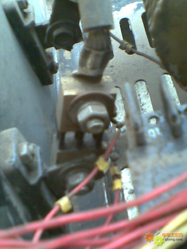

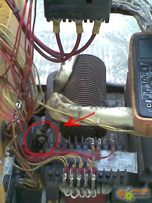

这个电器元件叫什么名字 ? 我只知道电流表的两根引出线是接到那上面的. 具体它的工作原理是什么?

貌似像是普通的接线桩头,从图上看它好像是接壳的吧?

分流电阻,用于75mV或50mV满度值的直流电流表。

很模糊,似乎是接地端子?

取样电阻

用黄铜制作的分流器,表面喷黑漆,3楼说的正确。
