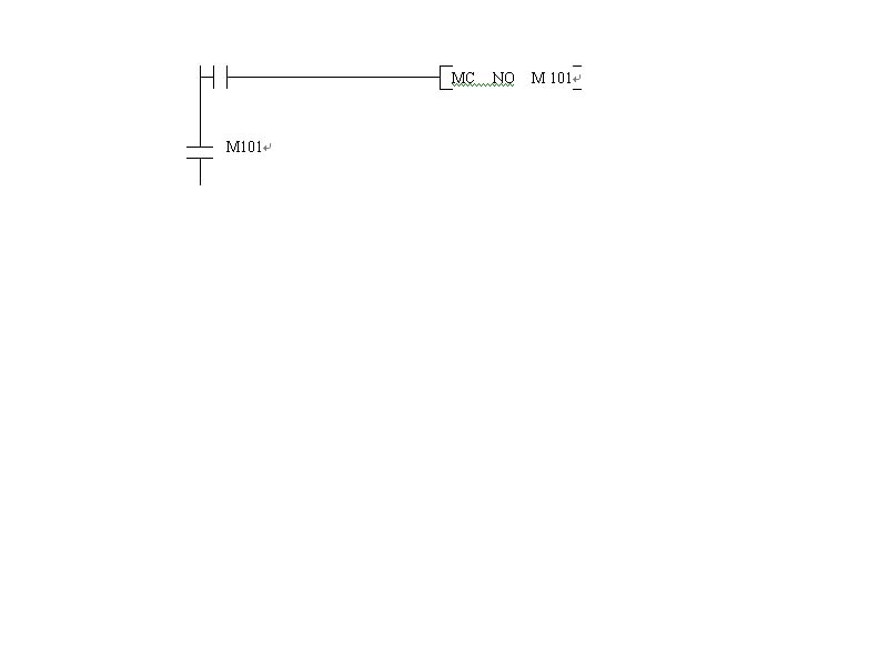

我在编辑三菱主控指令MC
如图:
为什么竖线的MC不能编辑,主要是不知道怎么编,我很笨,请大家指点。

你编不了的,在读状态下你就看到它了。自动生成的。

没错,它是自动生成的,你是不能改变它的。

那,请问它第一次是怎么编出来的?

建议用指今表,直接输入指今。

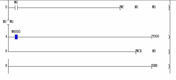

先这样编:(LD M0 应该改成X1之类,不好意思!)

下载到PLC,在线监控,变成这样子:

谢谢你们的关心,我想知道你说的下载到PLC,在线监控。用仿真器不行吗?
