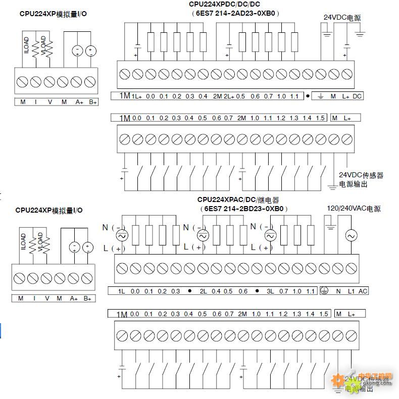

求CPU224 接线图。清晰版

www.ad.siemens.com  西门子的官方网站上就有

接线图

呵呵;PLC在手上的话,端子上面都有标注;

找找说明书呀
