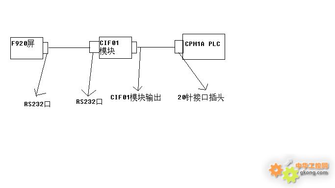

三菱F920GOT和欧姆龙CPM1A
我手上有三菱F920GOT和欧姆龙CPM1A;试了好多次连接不成功。
三菱F920GOT和三菱FX1N连接只要简单一根电缆, 三菱F920GOT的电源是PLC三菱FX1N通过电缆供给的,真的很简单很方便。
F920GOT要是能和欧姆龙CPM1A也这样简单连接就好了,
如果有高手搞定了,希望能指教一下为谢!!
谢谢了!!

CPM1-CIF01配一个;

以下是引用ZCMY在2010-5-15 13:30:58的发言:
CPM1-CIF01配一个;
谢谢ZCMY老师的指点!先谢过了!
CPM1-CIF01是模块吗?
我很菜,是个土电工;只有初中文凭,真的太多东西搞不懂。
DX们别笑话我问这么多莫名奇妙的问题哦! 呵呵~

CIF01是个通讯模块,将CPM1A通讯口转换成RS232口与屏通讯;
F920上RS232口与这个相连就行了;

以下是引用ZCMY在2010-5-16 9:10:30的发言:
好的,非常感谢ZCMY老师!
我刚才也上网搜了一下CIF01,有这种模块卖;一个大概3-5百块左右。
有了模块后,F920上RS232口与这个CPM1A-CIF01模块的RS232口连接电缆也要配对是吧?!

呵呵;2头都是RS232的电缆可以自己做一条;

以下是引用ZCMY在2010-5-16 13:36:12的发言:
谢谢!
2头都是RS232的电缆 可以用那种RS232转232串口转接头吗?
1——————————1
2——————————2
3——————————3
4——————————4
5——————————5
6——————————6
7——————————7
8——————————8
9——————————9
再次感谢ZCMY老师的热心回复!!

不可以;
查两个对应的针脚定义;
