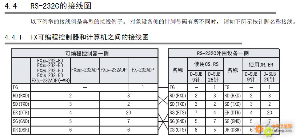

如图所示接线方法,是全双工还是半双工?采用FX2NC plc和电脑通讯 采用FX2NC_232ADP通讯模块。
另外,CS端和ER端连接有什么区别啊?

和电脑通讯,FX2NC全双工/半双工通讯都支持
