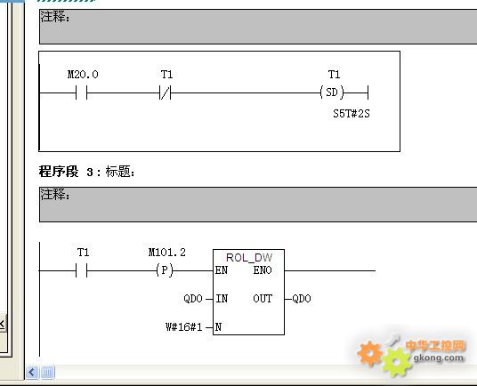

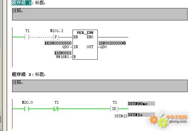

我想用T1产生2S的脉冲信号 实现循环移位指令 但是 在上面的2个程序中 我换了个位置 结果一个能够实现移位 一个却不动,我以前学过西门子200的 如果这2段程序 在200里都可以实现移位 但是我现在学300 却实现不了 请教各位师傅 这是什么原因,我问了很多人,可能是我太愚钝了 还是不理解 最后有个师傅说 300里的P 是和上一周期的T1的状态做比较 当上一扫描周期 T1为OFF 这一扫描周期T1为ON  ,FP 才会动作,但是我的理解就是 因为PLC的扫描周期不会超过2S的 当T1动作前一扫描周期 扫描的T1的一定为OFF 而这一周期的T1为ON  那FP 应该是通的吧,忘各位高手师傅能够为我这个新手解答 谢谢

对于300系列来说,请不要使用自己的触点进行自复位,请使用中间触点进行过渡。

T1不能那样用。

谢谢 如果用中间触点过渡 可以是可以了 但是我想请问下第一张图 没有用中间触点可以 而第二张图就不可以 只是换了一个位置

以下是引用motuoq8在2010-5-9 17:22:09的发言:
原因是T1标志位在同一个扫描周期内由0变化到1,而且1状态只存在一个扫描周期,在第二段无法鉴别T3的上升沿变化,所以就不可以了。

PLC的扫描方式是从上往下 从左到右 我们先看第一副图  你说T1由OFF到ON 只在一个扫描周期有效 那当扫描到T1时间到了 这时候T1就会动作 ,上面一段FP T1 就不会扫描到了 只会在下一扫描周期才能扫描到FP T1 。像第二幅图 先扫描FP T1 在扫描T1是否动作 在去判断 T1是否由OFF变为ON。这里问题在于 是先扫描还是先判断,我问了很多人 有个人的观点是这样的他说这里的I P I的意思是 和上一扫描周期的IPI的值做比较。请高手们能够详细的解释下,我想弄懂这点 有助于我对今后学习PLC,谢谢大家的无私解答
