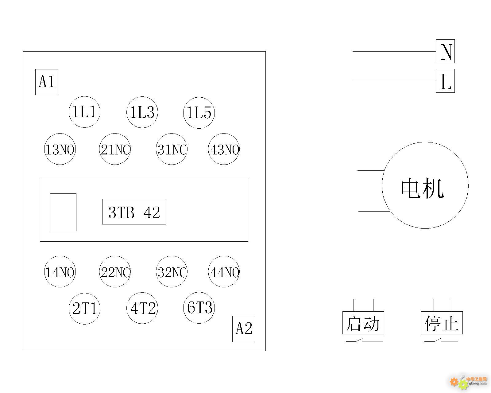

求达人帮忙画一下接线图.
如下图所示,一个西门子的交流接触器与电机与开关之间怎么接线.
要求是按一下启动开关,电机一直运转并自锁.
按一下停止开关电机停止转.

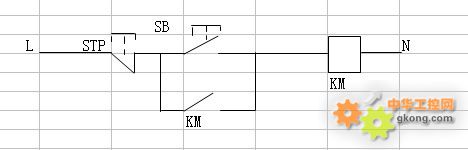

发表于:2010/5/3 18:06:46
我给你画了个简单的控制电路,多看书吧。

发表于:2010/5/3 19:46:14
316357094在2010-5-3 16:45:22
求达人帮忙画一下接线图.
按一下停止开关电机停止转.
很多的电工书上都有,多看看书吧,它是你最好的老师!

发表于:2010/5/3 21:44:43
电动机基本控制电路之一

发表于:2010/5/3 21:56:17
最基本的起保停电路,可以接为启动优先或者停止优先(2楼就是)

发表于:2010/5/3 22:17:02
1l1接A1,1l5接停止右,停止左接启动右和43NO,启动左接A2和44NO.

发表于:2010/5/4 12:56:19
明白了,谢谢

发表于:2010/6/2 14:14:59
按原理接线

发表于:2010/6/2 15:27:11
最基本的控制回路
