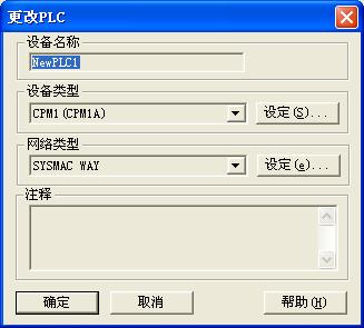

请教 TPM1A-20CD-R 连机软件
小弟使用 CIF01,CX-Program v3.0 自动连机,可最后显示未发现任何PLC,请教
各位大师帮忙解决!

选择CPM1A,CUP类型为:CPU20。
联机即可。应该不会有问题。

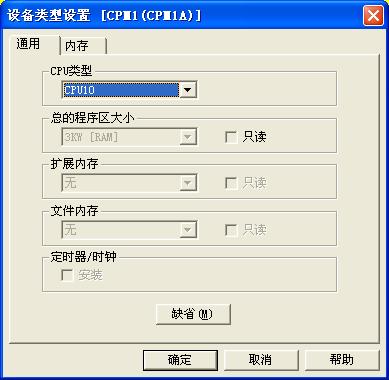

CX_P V3.0 当选择CPM1A 就没有选择CPU 类型的!
选择CPM1A类型还是未找到!
另外,我想知道CX_P v3.0支持OMRON所有CPU类型吗?

一般老机型不支持。具体看cxp的CPU选择项。
点击CPU后面的设定。
