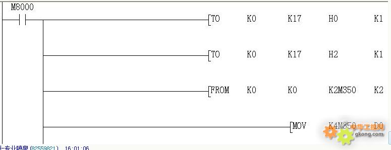

各位网友,编程到现在,还第一次碰到这玩意。。请帮忙看一下三菱PLC编程中是否有这指令。我在FX和GX编程软件中都无法输入:

是1PG的定位指定

特殊指令,FROM/TO指令,对特殊模块缓冲区的读写

先看一下硬件上配的特殊模块,按对应模块的手册查看;

程序里应该有一个读取模块名称的地址,相当于模块的识别码,4位数的。然后查硬件手册就知道是什么东西了

三菱中有这个指令,是对特殊模块读写的指令,具体参阅三菱编程手册,上面写的很详细。

用上这程序了,你的PLC就得加模块了。看下书吧,有具体解释的。QQ;9751314

好像是类似AD模块初始化的程序。。

这个程序我也用过,输的时候要变一下
