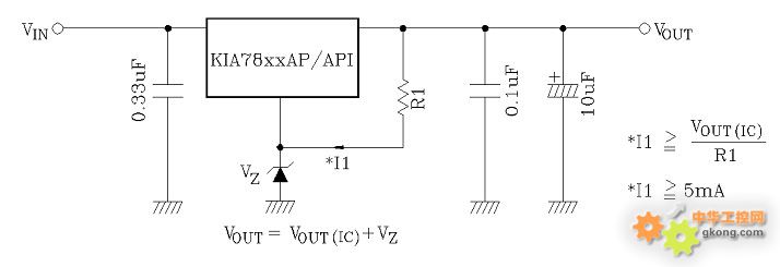

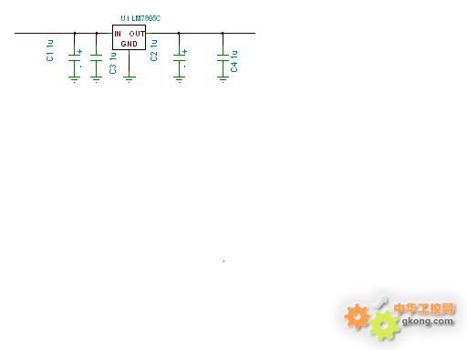

7806稳压电源电路图
981
雨后晴空
文章数:11
历史总积分:981
注册时间:2009/2/8
发表于:2010/4/21 21:02:01
7805稳压电源电路图

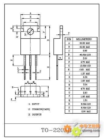

正面对着自己,引脚依次是1,3,2.1输入,3接地,2 输出。
6949
asd3971
文章数:1770
历史总积分:6949
注册时间:2005/6/20
发表于:2010/4/22 7:56:13
3楼错误喔
stop
21145
pqsh 版主
文章数:7787
年度积分:879
历史总积分:21145
注册时间:2006/8/22
发表于:2010/4/22 9:08:15
7805也有好多种封装,对应不同电流,管脚不一样哦.
