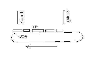

要求:
光电开关1测得的数据传到光电开关2加工。
开关1和开关2之间工件数不定,可大可小。假如工件不超过5个。
这个程序怎么编?

还有个简单的问题,比如光电1测得的数据应该用断电保持计数器,然后传送到寄存器D,又要再启用一个断电保持计数器数值设定为D,这是不是很麻烦?
有更好的解决办法吗?

两个月前讨论过类似的问题。但是我至今搞不清楚普通光电开关是怎么测量长度的。

这两个光电开关按照一固定的距离放好,物体顺序通过这两开关,得时间差再乘传输速度不就可以算出长度了吗

那速度这么用光电开关测量?
如果是变速系统呢?

一楼的兄台,使用堆栈指令,先入先出那种,会不会使得编程变得容易一些呢?

这样测试的精度能高吗?
