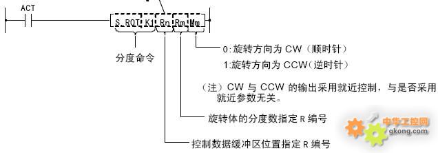

[size=4][size=4]小弟在三菱系统(加工中心)程序中发现有这么一段梯形图,望那位高手解答一下其中的s.rot语句是什么意思:
谢谢
|M176│━[s.rot k3 r8380 r10610 m810]""|M176│表示M176常开[/size][/size]

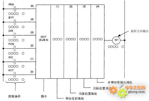

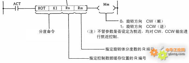

这个指令可能是旋转控制用的,跟FANUC数控系统中的ROT指令类似。我手上没有三菱数控系统的编程手册,没办法帮到你。你找个说明书看看,估计就能知道了。
帮你找找资料,稍后回复
[此贴子已经被作者于2010-4-22 16:14:47编辑过]

发表于:2010/4/22 16:36:18
以上是三菱编程手册上的解释,应该是和fanuc的ROT指令一个形式的。就是没搞明白ROT前面那个  S.  表示什么意思。
这本手册是60、60S系统的说明书,可能不是一个版本,有点差别。

发表于:2010/4/22 17:04:46
终于找到了,700系列+的就对了。只是表达方法不一致,自己去三菱官方下载。下不到的话找我。
