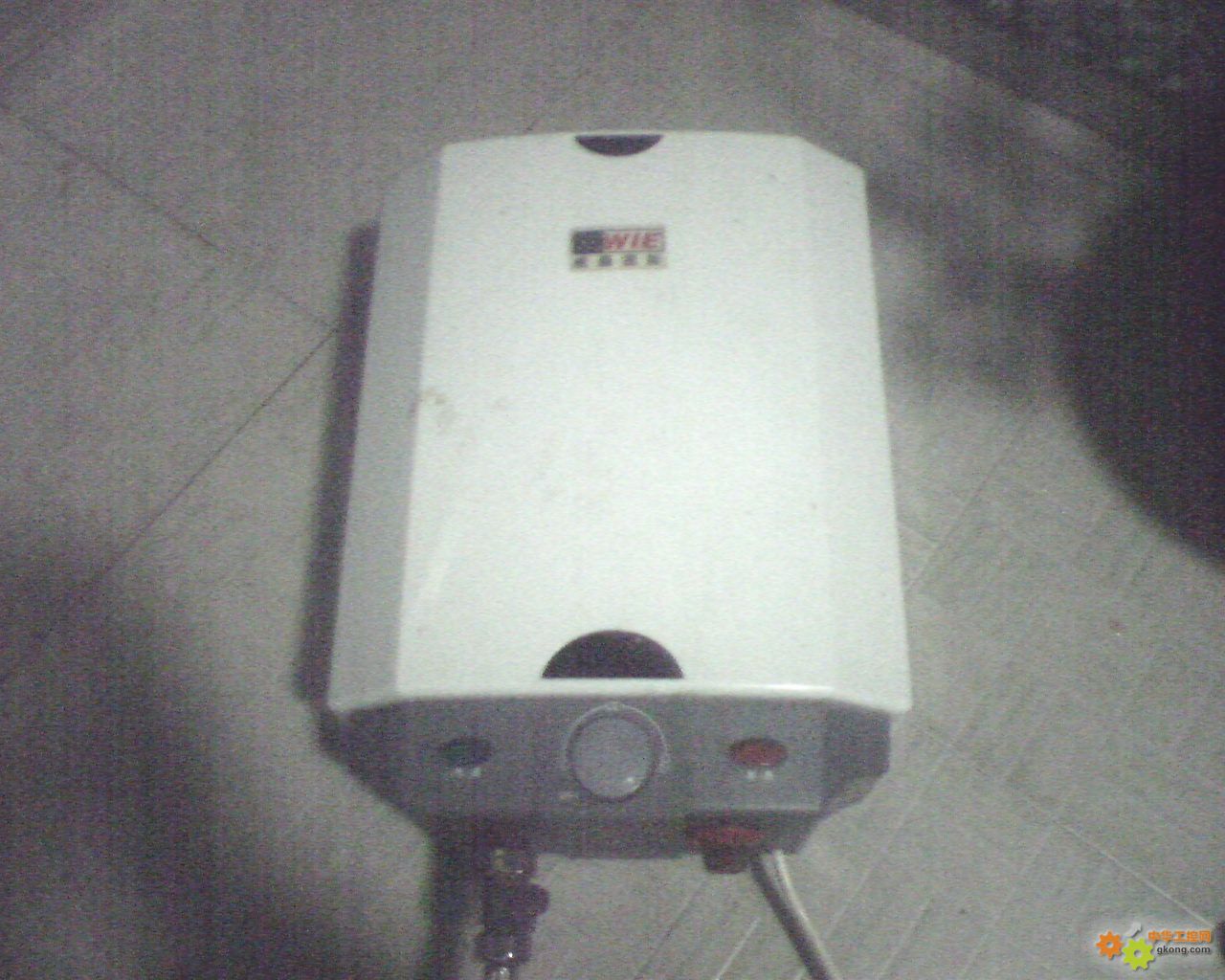

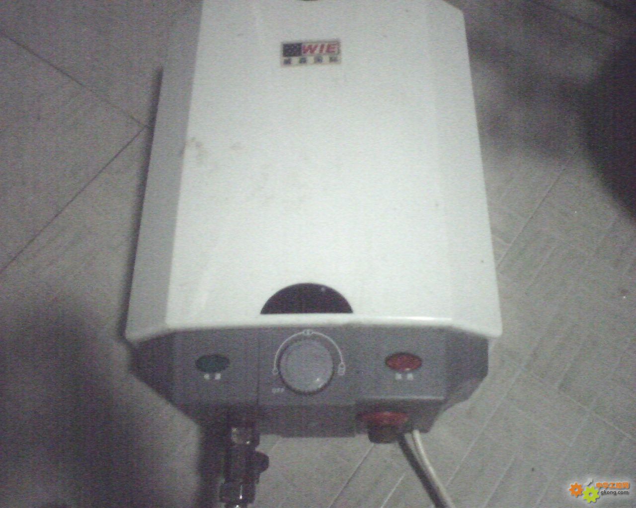

今天修了一台橱宝,是热保护器动作了。重新装上去的时候发现进出水口的标志和进水口的防爆阀拆下时都没做记号,现在不敢接上去了,怕进出水口搞错了,请问大伙在没有标志的情况下如何区别橱宝的进出水口。是中山卫氏燃具的威森橱宝。

在热水器里加一半水后口向下,出水的是进水口,不出水的是出水口

红为出----热水------绿为进----凉水

主要是红绿标志也让我拆了

左进右出

已经搞定了,谢谢
