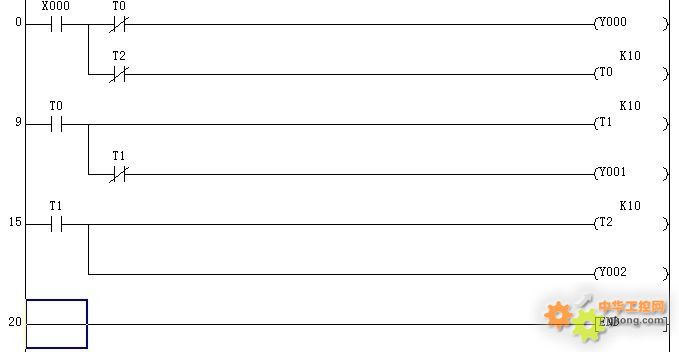

控制要求:
X0为外接自锁按钮,当按下自锁按钮后,Y0,Y1,Y2外接的灯循环点亮,每过一秒点亮一盏灯,点亮一盏灯的同时熄灭另一盏灯。
大家把设计的程序贴上来看看,看谁设计简练精妙。

先摆一个烂程序。。。给大家批评一下。。。
LD X0
ANI T2
OUT T0 K10
LD X0
ANI T0
OUT Y0
LD T0
OUT T1 K10
ANI T1
OUT Y1
LD T1
OUT T2 K10
OUT Y2

上图才是王道,这个语言不熟悉

在指令表里输入,再转换成梯形图就行了

梯形图

使用移位指令。

可以用移位指令
