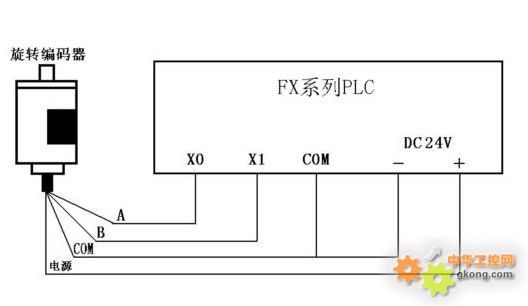

大家好,请看这张图,这样的是AB两相的旋转编码器吗?我看这样的占用两个PLC输入点,有没有单相的那种旋转编码器,就是说共3根线,其中两根接供电是24V直流,剩下的一根接PLC输入端。有这样的旋转编码器吗?大家能提供个型号吗?我要买个,谢谢

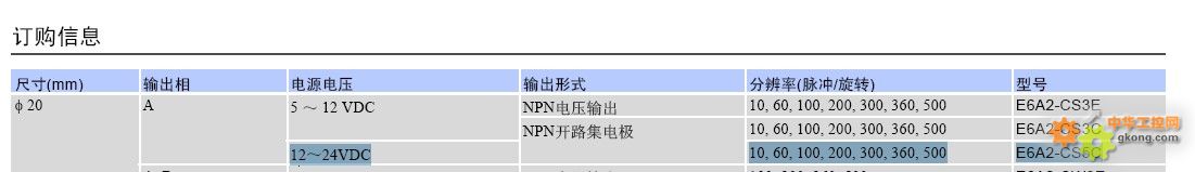

大家好,我看了看欧姆龙的选型手册,我说的那种编码器,这个型号应该就符合吧?

A B相接 西门子200 CPU224    I0  I1 然后编码器再接电源就好了

编码器选择光洋的TRD-J系列的,把A相(绿线)接在I0.0上,红色接plc的l+。黑色接plc的m。把plc的m和com连接。然后定义i0.0作单向高速计数器,这个具体看plc手册
stop

呵呵;那种是单向输出的编码器;

不知道六楼的编码器可以吗?可以用的话,我就买
