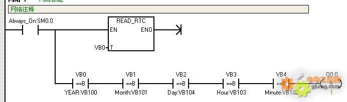

各位师傅,哪位师傅会用S7-200时钟程序编程,就是利用时钟设定某年某月某日某时某分启动一个程序或继电器,用梯形图编,我在这先谢谢了

请将年月日数据存放入VB100~VB104中
另外,请预先设置PLC实时时钟。
