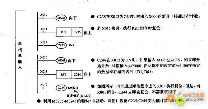

请前辈看下这个编程手册里的程序,讲的是什么意思?
是不是说高数脉冲通过x0端连接plc,并且由x012控制脉冲信号的断开与闭合,由c235来记录脉冲数,是这样吗?如果是这样x0与x012之间是工作的?c235如何记录脉冲数?
本人正在学习中请前辈讲解下!谢谢!

X12接通时计数,X12断开后,就算X0有输入也不计数;

是不是c235能自动识别x0端的脉冲数?不需要x0与c235之间通讯连接?

只要调用C235,就自动测X0的脉冲;
