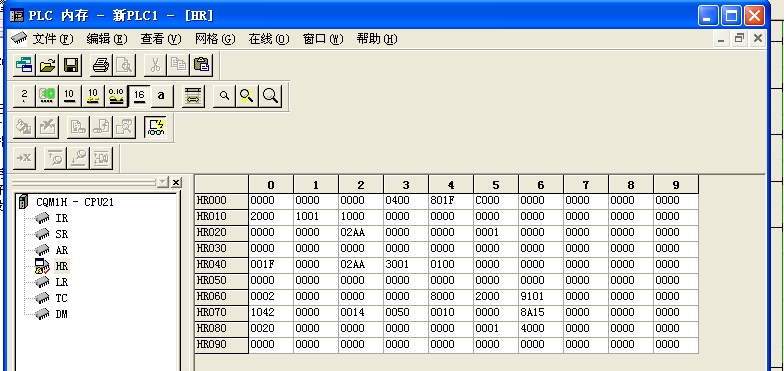

我软件在监控内存状态,只能看到9位,不知是何原因

十進制呀!
0-9你算算...沒錯~

谢谢老狮子!请问如果是HR73.07应该怎么看?

請點取2下面逗點(,)按鈕,放大鏡那一排最左邊按鈕.
