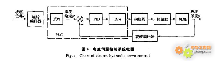

旋转编码器怎么给高速计数器脉冲?高速计数器怎么去控制其他机构?编码器也知道了工作原理 高速计数器也明白了 就是不知道从何处下手??谁给讲讲啊。。。。。谢谢了

高速计数器是PLC西门子的 选正交4的 旋转编码器转速准备选2000脉冲的 直径好像是50 电压24v 长度是每一厘米轧制一个厚度  厚度是每一毫米反馈一个值 长度的是不是用1cm/旋转编码器的周长*2000是测长度的那个高速计数器的脉冲设定值 到这个设定值产生中断??厚度食补是也这样啊?
