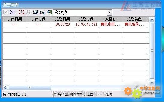

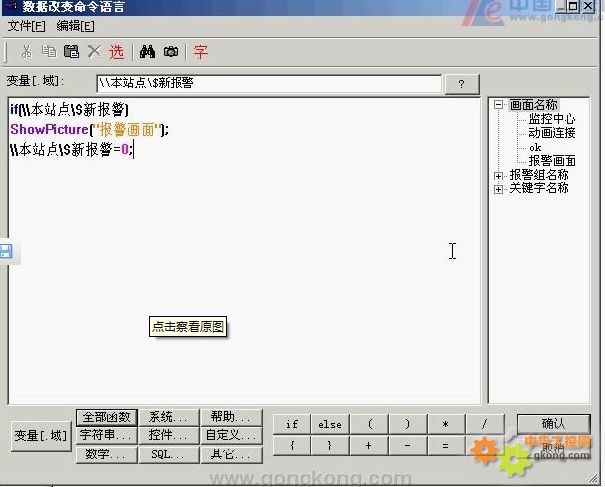

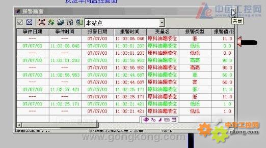

大家请看第一张图片,窗口上有关闭窗口的按钮,第一张是视频教程上人家做的。为什么第二张却没有关闭窗口按钮的呢,第二张我自己做的,我是安装视频上做的,哪里出错了呢?请大家指教,谢谢。

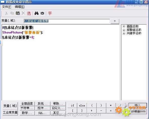

大家请看,第一张是视频教程上,人家做的命令,第二张是我做的命令,为什么一样的命令,我做的弹出窗口怎么没有关闭的按钮呢?

查看你的窗体类型是否选择正确。

奥 谢谢,我选择窗体属性为弹出式时,就好了,谢谢
