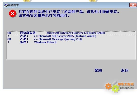

安装WINCC V6.2提示这样一个画面
什么意思呢?是不是这两个软件没有安装呢?我又下载了个SQL2005 for wincc,但是安装找个SQL时,又提示这个报警界面什么意思呢?
请大家帮忙解决一下。谢谢

你有两个条件没满足,一个是sql没装,另一个是机器需要重启。
应该机器重启后再安装sql应该能行。

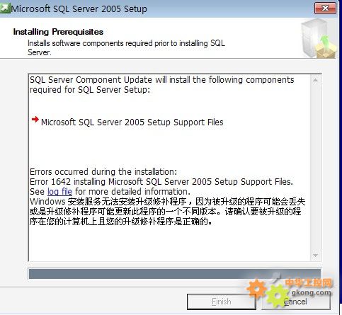

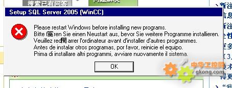

在安装SQL2005时又跳出这个对话框什么意思呢?

这个没看明白,你是什么操作系统呢?
最好弄个多余的硬盘,干净的系统,先装sql,再装wincc。wincc真的是挺难装的。
