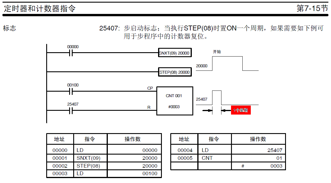

红色标注的应该是1个周期吧?欧姆龙官网下载的资料也会错?

以下是引用zxjjcm在2010-3-16 0:13:08的发言:
是一个周期,不是一个星期,可能是打字错误或者是翻译的问题,呵呵不妨碍理解,因为上面的文字叙述已经说明了。不过欧姆龙公司倒是应该改过来的。

呵呵;这没什么奇怪的;
一般日本的手册先出来都是英文及日文的,在国内翻译的并不一定是PLC的专业人员;
只是上面这个错误范的太直白;
