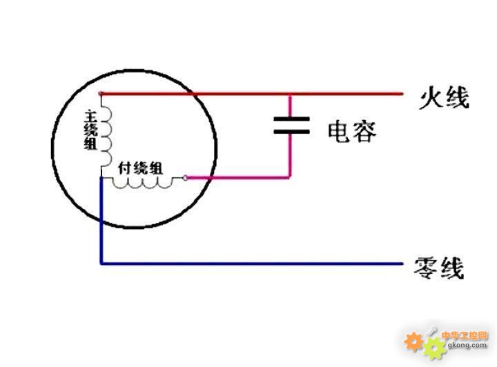

我家的电风扇不转了 测了开关那里发现有电有回路 不知道电风扇的接线电路图 哎 没经验
5楼的电路图 我没有看明白 高手能不能简要解释一下电风扇的工作原理

起动电容可能坏

要么就是开关坏了。

转动一下扇叶,很多为轴缺油,用手转动时应自如没有一点阻滞感觉。

线路不通\电容失效\调速开关故障.....

电容器的故障比较多。
