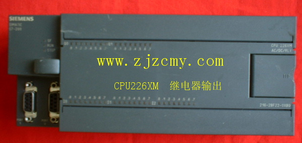

S7-200 CPU226上面有2个编程口,Port0和Port1;
我在电脑上用PC-PPI电缆通过Port0可以正常与CPU226通讯,但安装在Port1上就不能使用;
是否Port1只能在Port0已经使用的情况下才能使用?

没有这种限制

那是否设置上面有什么不同?
为什么我在PORT0上可以下载/上传程序,到了PORT1上就不能连机了呢?

问你自己,在下载时,系统配置是怎样配置1口的?

2个口用的是一样的设置呀!
在PORT0上正常使用后再换到PORT1上就不行!
奇怪啊!

假如0、1口通讯口设置是一样的,而0口可以1口不行,估计坏掉的可能较大。

没有办法,你中奖了
