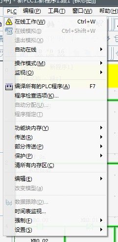

我以前做的程序,设置了读保护,ar10.01   fun49.  现在我想修改一下,可是新程序写不进去,提示“plc读保护,不能覆盖“,可是我已经释放保护了。点样才可以清除内存,再输入新程序。表情表情

点“清除所有内存区”就OK了

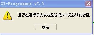

照你的方法不行啊
照你的方法不行啊

那你就在编程状态下,再点“清除所有内存区”啊!

状态改成编程状态;
