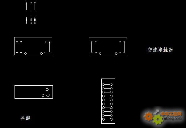

就是把这个控制电路图用交流接触器的那个显示用线连起来,压缩包是CAD的图。希望大家帮帮我。谢谢了

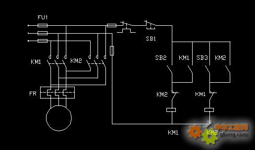

LZ你发的电路图里没有按钮连锁呀0.0

附件里面是CAD图形,你用方形表示就 了。

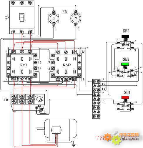

是电动机的正反转吧.

电动机正反转控制电路接线图

6楼的都被你画完了

6楼的回答太好了,建议加精。还有我想问下6楼,您是用什么软件画的,怎么会有这些元器件的图的?是怎么做块的呀?
