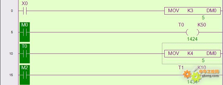

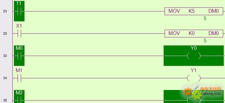

当按下启动按钮x0时,把0011传送到m3 m2 m1 m0中。m0接通t0工作。t0接通5秒后把0100传送到m3 m2 m1 m0中。m2接通t1工作工作。t1接通1秒后把0101传送到m3 m2 m1 m0中。m0接通y0输出(主接触器),m1接通y1输出(星接触器),m2接通y2输出(三角接触器)。按下x1把0000传送到m3 m2 m1 m0中使电机停止。
初学咋练望各位老师指正。
[此贴子已经被作者于2010-3-8 13:53:43编辑过]

呵呵,比较好的学习方式

完全是地址的活学活用

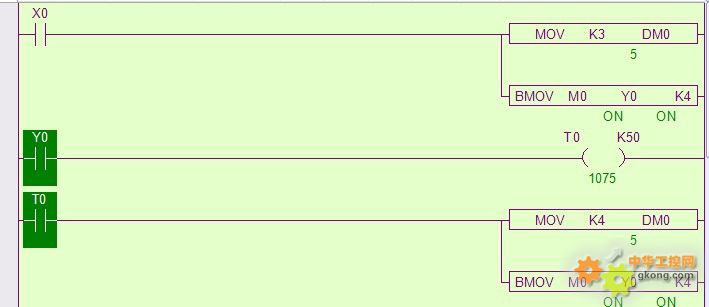

bmov指令应用
bmov指令在星三角启动梯形图里应用,见梯形图。和一楼的功能一样。

能把寄存器地址用成这样,真厉害
