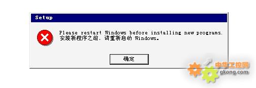

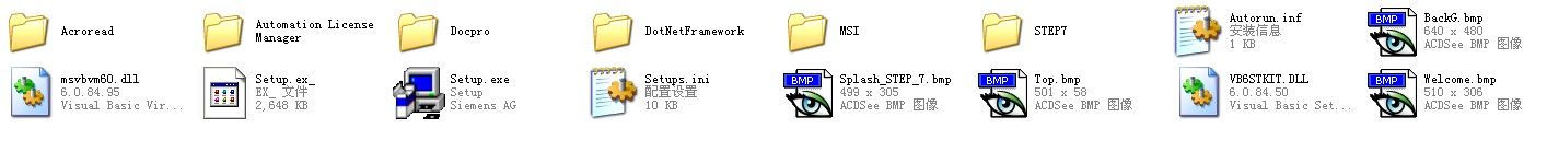

安装文件所有的文件都在上图,点击安装之后出现下图的提示,请问大家这是怎么安装的,第一次用西门子的软件

唉~~~~~~这样的问题我已经回答了4年了。
论坛上很多人受西门子软件安装需重新启动机器,然而启动机器后又提示重新启动机器,然而反复重新启动仍然出现这样的提示,导致软件不能安装。现在给出解决方案:
在注册表内“HKEY_LOCAL_MACHINE\System\CurrentControlSet\Control\Session Manager\ ”中删除注册表值
“PendingFileRenameOperations”
不要重新启动,继续安装软件。
现在可以安装更多程序而无需重启计算机了。

感谢啊,谢谢,搞定了
