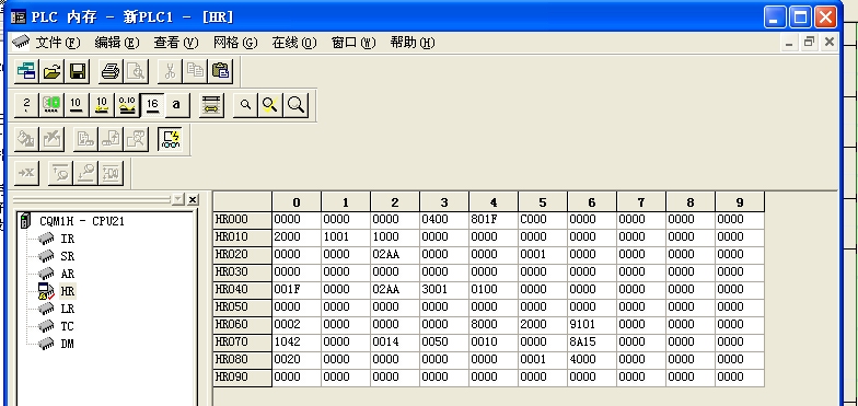

请问各位斑竹COM1-H中的0CH通道是做什么用的?
OUT HR61.13
LD P_1s
MOV(21) 2 HR62
MOV(21) 100 HR65
LD 101.00
OUT HR66.00
LD 101.01
OUT HR66.01
强制LD 100.00 为NO OUT HR66.00保持继电器不工作,
强制LD 101.01 为NO OUT HR66.01保持继电器可以工作
请问是不是这个继电器坏了
HR66.00是那一个通道的
谢了表情

000CH : CPU 单元的16点输入专用。
HR6600是HR66通道,HR区是保持继电器区。无其它特殊功能。
仅就这一段程序而言,如果10100或10101 ON ,则HR6600与HR6601就应该 ON。
请检查程序是否在别的地方有关联?

HR0000~HR9915共1600个断电保持型继电器;HR6600也是其中的一个(这些是PLC的内部继电器,不是外面模块的);
你上面的操作方法错了,PLC在强制输出时程序是不运行的,所以你让100.00 强制输出,因为程序是在Stop状态下,所以HR66.00保持继电器不会动作;
如果要测试HR6600,就不能用上面的程序,可以用以下的试一下:
LD00.00
out HR66.00
end
然后把输入点00接通,再查看一下HR6600是否有动作:

1237
sun8679
文章数:63
历史总积分:1237
注册时间:2004/9/22
发表于:2004/9/30 18:21:00
谢谢!
我软件在监控内存状态,只能看到9位,不知是何原因

1樓:
100ch,101ch皆是輸出模組位置,您所描述狀況應該是只有一個輸出模組,故100ch會被plc IO更新,101ch不會被plc IO更新,若您真的需要強制on於cx-p請用force on,不要用set on.
