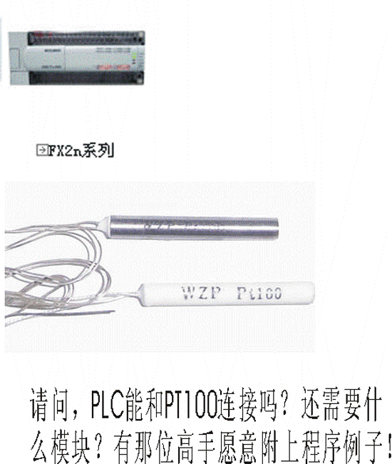

三菱的高手请回答一个关于PLC与热点偶的连接

需要的模块为:FX2N-4AD-PT;
专门与PT100连接的,如果是热电藕需要用FX2N-4AD-TC;

30的模块说明书上有梯形图例子

热电偶与热电阻完全不同的,要用不同的模块,选购时当心!

我用得模块是FX2N-2LC,那位朋友有控制温度的实例呀?我想作个参考!
