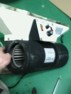

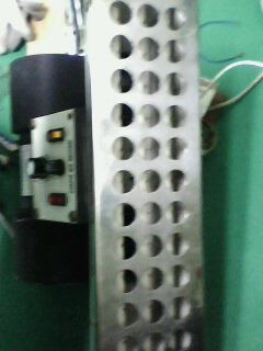

电子流水线的静电除尘机是间歇工作的吗?上图为实物。刚接电源时,声音比较大,约几分钟后,风机噪音明显降低,难道是刚开机时候是高压引起的噪音?大概10分钟后,风机停止。但此时,风机开关和高压静电开关的指示灯仍然亮着。里面结构我也不懂,没拆开过,我怀疑内部有定时器,不过,那是流水线,应该持续除尘的啊?下午拆开一部分,发现有貌似台湾产大电容一个,明天继续通电研究下,不知道这里高手有懂的吗?

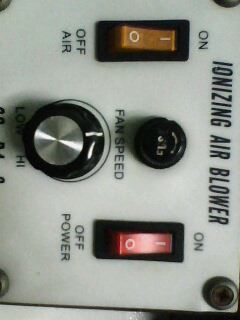

声明下,中图中间大的是电机调速器,小的是保险。

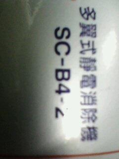

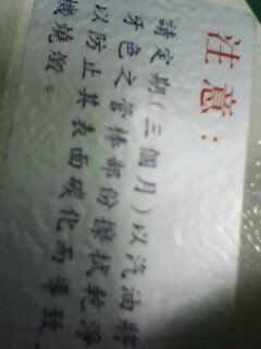

今天我又通电试了一下,还是老样子,运转大概10分钟后,风机停转,但静电正常工作。我特意摸了下电机外壳,比较烫,但手勉强能继续摸。我开始估计里面可能有再生保险,电机过热后,切断电源。冷却后,又接通。所以出现这种现象。电机表面有字迹提示,说每3个月,要用汽油擦拭静电管,今天我仔细擦干净,明天再试验下。我估计应该不会是太脏的缘故吧。

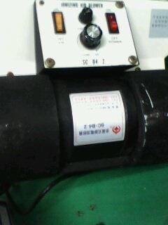

今天又通电试验了下,还是那样,10余分钟后机器自动停止,外壳很烫。
估计是轴承发热原因。想打开外壳,看了下结构,是那种复式结构,用内六角也没拆下来,结构太紧凑,手动转子也没大的阻力,能转动。
还有台备用的,我通电半小时左右,手摸外壳,略微发热,也没自动停下来,应该是正常的。
所以,我初步判断是轴承问题,准备让厂家检查。
