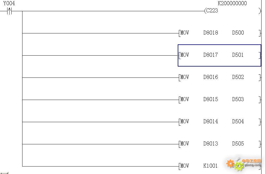

如上程序所示,如Y004是记录一项错误发生的继电器,则C223只是记录累积发生错误的次数。
我想做到可以以后方便检查哪年哪月什么时间发生的什么错误,上面那程序对否?
最后一行   MOV K1001 D506    1001为错误代码。
但是,我以后从哪里可以查到这些数据?表情

我用的FX1N的PLC,哈~!

这样也只能记录最后一次错误的时间

说得对,在1N中可能没有什么太好的办法,可以考虑增加触摸屏来实现。

我是用触摸屏来实现错误记录,是什么错误都可以看到。表情

也就是说,记录错误的话,只能在触摸屏中才可以查到?
不可能事后,用电脑查出来记录??

触摸屏的这类功能要容易用
像报警记录、日志功能等,这些具体的时间都可以存储下来
