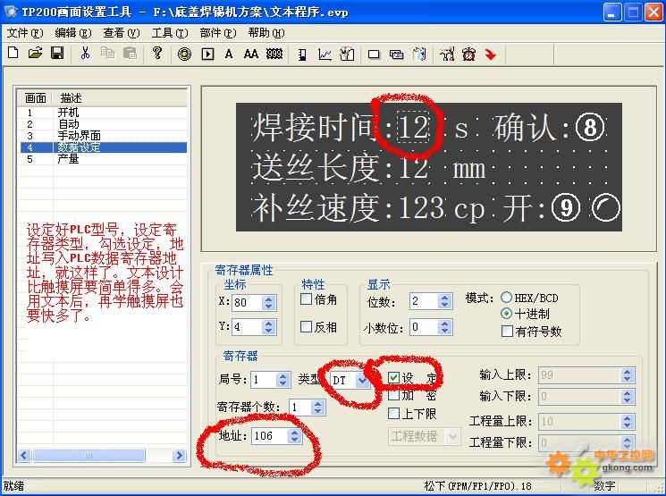

PLC程序的数据修改
这文本控制器的程序该怎么写
是不有专业是软件来编的

什么牌子的文本?
有专业软件写程序的

把你用的PLC及文本型号讲清楚;
