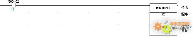

谁有这方面的资料?对这块不是很懂,望高手能得到高手帮助

500。02是怎么来的?
在资料上没有看到这些,望高手能提供些这方面的资料

查看你的PLC系列型号的操作手册。
当输入输出闲置时,可以作为中间存储来使用。

500ch的02位

要看PLC的型号,确定这个是何种继电器;

昨天看了半天论坛,刚刚知道,原来欧姆龙不是像三菱一样的,不同PLC的IO对应关系也不同

是要看你的PLC型号了

没有用到的I/O通道都可以做为中间继电器来用的。
